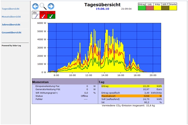

Hallo liebe Forumsteilnehmer,

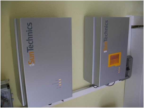

ich habe einen Wechselrichter Sun Technics STW 3700 CV und einen STW 2000 C, beide Baujahr 2007. Die Wechselrichter sind trafolos und miteinander durch ein CAN-Bus-Kabel verbunden. Zusätzlich befand sich an jedem WR ein CAN-Bus Terminator (das ist ein Abschlußwiederstand).
Bisher konnte ich an dem WR mit Display dessen eigenen Tagesverlauf (und Vortagsverlauf als auch die Tagessummen der letzten Tage) sowie die aktuelle Tagessumme beider Wechselrichter ablesen. Hingegen nicht geklappt hat es, den Tagesverlauf des displaylosen WR oder den Tagesverlauf der Summe beider WR anzuzeigen.
(Sun Technics STW 2000 C und Suntechnics STW 3700 CV)

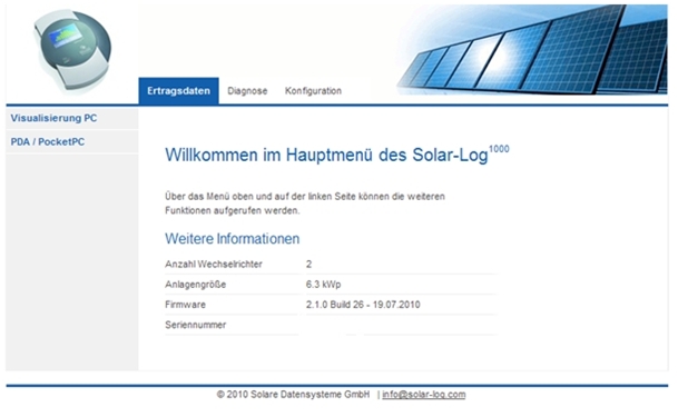

Also habe ich einen Terminator entfernt, daran den Solarlog 1000 angeschlossen und diesen wiederum mit dem frei gewordenen Abschlußwiederstand terminiert. Die dafür notwendigen Kabel erhält man fertig konfiguriert als Kabelsatz oder billig zum selber verbinden. Ich habe letzeres gewählt, und alle möglichen Verbindungen ausprobiert, bis ich die richtige gefunden habe.
Das Resultat ist einfach grandios, Solarlog erkennt beide Wechselrichter (Bild 2) und stellt den Tagesverlauf von jedem einzelnen sowie die Summe der Tagesverläufe dar (Bild 1).
(Bild 1)
(Bild 2)
Natürlich funktioniert auch der Upload der Daten ins Solarlog-WEB und alle anderen Funktionen, die man vom Solarlog 1000 kennt.

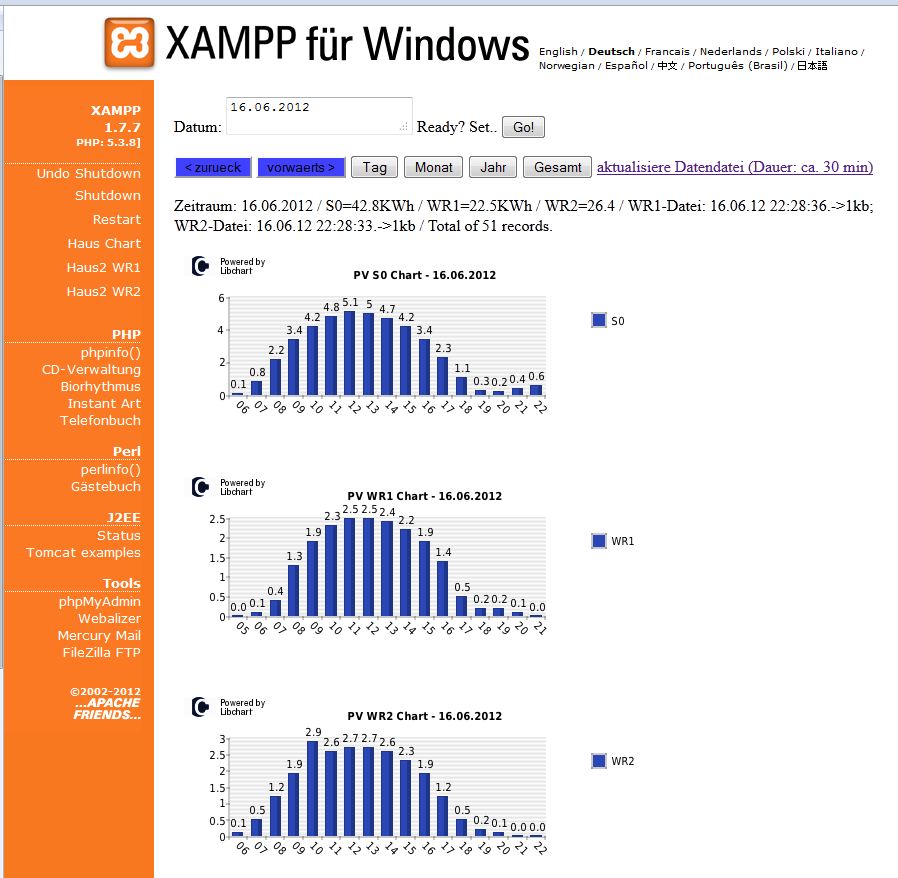

Beitragvon kwallander » 17.06.2012, 17:25
Hallo nochmal,
nachdem in dem Haus mit den beiden defekten Sun Technics Wechselrichtern zwei Centrosolar Powerstocc 3.6 Excellent (baugleich mit Kostal Pico Wechselrichtern) hinzugekommen sind, nutze ich diese für das Logging der WR mit defektem CAN-Bus, und zwar über das Logging deren analogen Einspeisezählers (mit S0 Adapter von ELV) am S0-Eingang eines der Powerstocc's.
Ich habe einen Anwendung zurechtgeschustert, die die WR-Daten automatisch in einem frei einstellbaren Zeitraum alle xxx Minuten dowloaded. Zusammen mit einer PHP-Webseite (aufrufbar zum Beispiel über mein Smartphone), die über einen lokal installierten Xampp gehostet wird, ist das eigene PV-Portal fertig:
Bild .
Wenn ihr weitere Details erfahren möcht, klickt einfach auf den folgenden Link, da steht alles ausführich drin und sogar als Download-Link zur kostenlosen Nutzung bereit:
gratis-loggeratwindows-f-centrosolar-powerstocc-ko-t79683.html .
