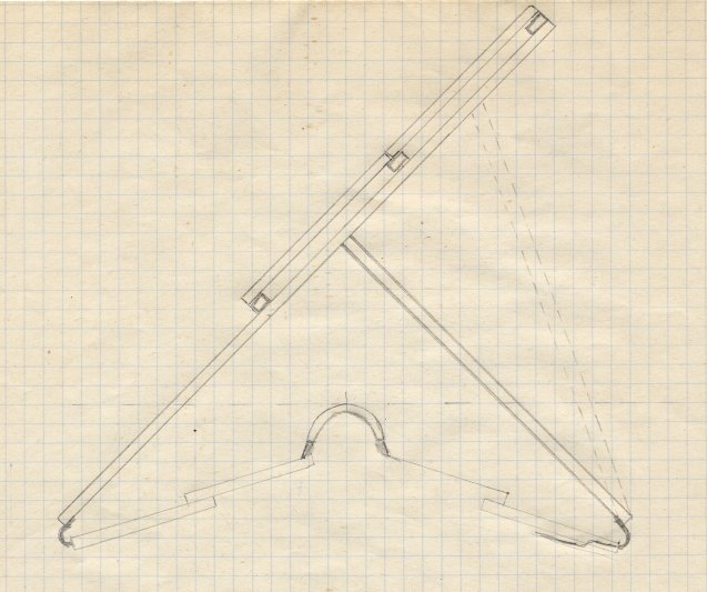

Liest sich abenteuerlich. ... Kannst du uns zum besseren Verständnis eine Handskizze mit Maßen einstellen? Das würde sehr helfen.
Ja, ich hab einfach eine Skizze, die ich schon hatte, noch etwas kräftiger nachgezeichnet, eingescannt und auf den Server geladen. Sie ist sogar etwa maßstäblich: Zwei Kästchen entsprechen 10 cm.
Schnitt durch die geplante Aufständerung des Modulfeldes.
Links im Bild ist Süden, rechts Norden.
Die Querträger sind hier nur als drei kleine Rechtecke zu sehen.
In der hier gezeichneten Variante ging ich davon aus, dass die Querträger breit genug sind, dass auf dem mittleren beide Module angeschraubt werden können. Falls es schmälere Profile sind, werden in der Mitte zwei nebeneinander gebraucht, insgesamt also vier.
Die "Dreieckskonstruktion" darunter und die Dachhaken muß man sich hintereinander bei jedem Sparren vorstellen, also ca. 14 mal auf 8,40 m Länge.
Wahrscheinlich werde ich die nördlichen Schenkel (die "Stützen") etwas steiler stellen, z.B. so wie gestrichelt eingezeichnet.
Günstig wäre, wenn das Ende des Dachhakens senkrecht nach oben zeigen würde. Dafür müsste das Ende der Dreiecksschenkel entsprechend abgewinkelt werden. Dann ließen sich Höhenunterschiede des Daches leicht ausgleichen.
Solche Details, wie die Abwinkelung oder auch die Art der Verschraubung, sowie Diagonalverstrebungen sind in der Zeichnung aber noch nicht dargestellt. Edelstahl-Dachhaken werde ich sowieso nicht anders biegen können, ohne sie mehr zu erhitzen als sie vertragen (?). Also muß ich Höhen- und Winkelunterschiede dann sowieso anders ausgleichen.

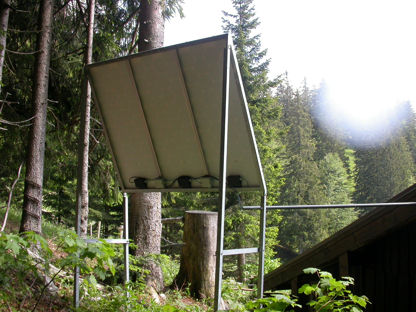

Die Anregung, die Konstruktion aus verzinktem Stahl zu machen, habe ich u.a. von der schon etwas älteren Photovoltaikanlage bei der Bergwachthütte am Hochgern. Ich hab sogar ein Bild von der Konstruktion, aufgenommen im Juni 2007. Auf dem Bild erkennt man aber kaum, welch soliden Eindruck die Konstruktion aus der Nähe macht.
Mit Schweißen (autogen), Biegen etc. komme ich gut zurecht und so kann ich das Material leicht an spezielle Gegebenheiten anpassen und es wäre nicht allzu teuer. Vor der endgültigen Montage müsste ich die Einzelteile verzinken lassen, sofern ich nicht bereits verzinkte Profile verwendet habe (z.B. für die Querträger).
