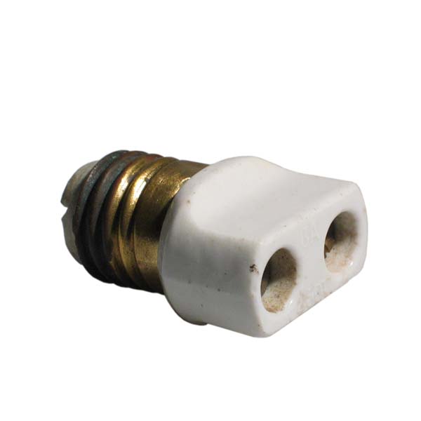

Solarm hat geschrieben:An den Effekta 5000 einen Stecker dran, wo ist das Problem
http://www.ebay.at/itm/370619412713?ssP ... 1423.l2649
Rechts unten
http://www.pollin.de/shop/dt/NDc3OTQ0OT ... 3RT_F.html
Oh Ja. Fein, fein, fein!
Und dann mit Großvaters gutem alten E27-Steckdosenadapter ins Hausnetz rein. Da kann der Lichtschalter gleich als AC-Trenner fungieren, falls der pöse Ablesemann kommt. :twisted:
http://www.technik-museum.ch/FotosL/004878.jpg
:mrgreen:
